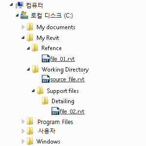

다음 이미지에서는 간단한 디렉토리 구조를 예로 사용합니다.
이런 경우 절대 경로와 상대 경로가 다음과 같이 정의됩니다. Working Directory 폴더를 확인합니다. 이 폴더의 이름은 설명을 위한 용도로 이렇게 지정되었습니다. 작업 디렉토리에는 어떤 이름이나 지정할 수 있습니다.
| 파일 | 절대 경로 | 상대 경로 |
| sourcefile.rvt | C:₩My Revit₩Working Directory₩source-file.rvt | source-file.rvt |
| file_01.rvt | C:₩My Revit₩Reference₩file_01.rvt | ..\Reference\file_01.rvt |
| file_02.rvt | C:₩My Revit₩Working Directory₩Support Files₩Detailing₩file_02.rvt | Support Files₩Detailing₩file_02.rvt |
