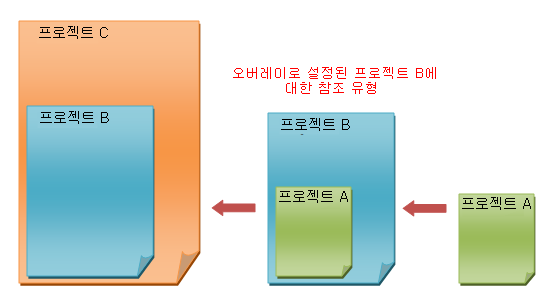

다른 링크된 모델이 포함된 모델을 링크하면 링크가 내포됩니다.
호스트 모델에서 내포된 링크 모델을 표시하거나 숨길 수 있습니다. 내포된 링크는 상위 모델의 참조 유형 설정에 따라 표시됩니다.
다음 이미지는 프로젝트 A가 프로젝트 B에 링크되어 있는 관계(프로젝트 B가 프로젝트 A의 상위 모델)를 보여 줍니다. 프로젝트 A의 참조 유형 설정은 상위 모델(프로젝트 B) 내에서 오버레이로 설정되어 있습니다. 프로젝트 B를 프로젝트 C로 가져오면 프로젝트 A가 표시되지 않습니다.

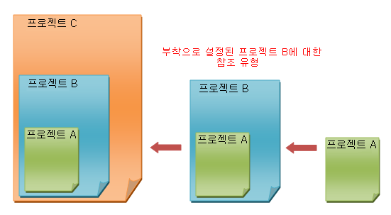

프로젝트 A(상위 모델 프로젝트 B 내에 있음)에 대한 참조 유형 설정을 부착으로 변경하면 프로젝트 B를 프로젝트 C로 가져올 경우 내포된 링크(프로젝트 A)가 표시됩니다.
