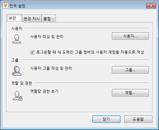

사용자, 그룹 및 역할
관리자는 사용자에게 Vault 액세스 권한을 부여하고 역할을 작성 및 지정하고 사용자 그룹을 작성할 수 있습니다.
보안 탭에는 사용자에게 Vault 액세스 권한 부여 및 사용자 권한 지정에 관한 옵션이 있습니다. 또한 사용자 그룹을 작성하고 그룹에 액세스 권한 및 역할을 지정할 수 있습니다. 사용자 또는 그룹에 지정된 역할은 그룹의 구성원 또는 사용자의 권한을 정의합니다.
사용자
사용자 계정은 사용자 관리 대화상자에서 작성 및 관리합니다.
Vault 서버에 대한 액세스 권한이 있는 Active Directory 그룹의 멤버인 Windows 사용자가 Windows 인증을 사용하여 Autodesk Vault Client에 로그인할 때 Vault 서버 사용자 계정이 자동으로 작성될 수 있습니다. 이 옵션은 기본적으로 선택됩니다.
주: Autodesk Vault Server가 설치된 서버에서는 Windows 인증을 지원합니다.
주: Windows 인증은 Autodesk Vault Professional에서 사용할 수 있습니다.
그룹
그룹은 그룹 대화상자에서 작성 및 관리합니다.
역할
역할은 역할 관리 대화상자에서 작성 및 관리됩니다. 역할을 작성, 복사 또는 편집할 때 역할에 지정된 권한을 볼 수 있습니다.
액세스
  1. Autodesk Data Management Server Console을 시작합니다.
  2. 도구  관리  전역 설정을 선택합니다.
  3. 전역 설정 대화상자에서 보안 탭을 선택합니다.
