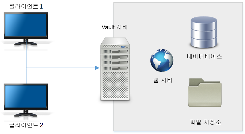

Vault Server는 Vault를 구성하는 파일과 메타데이터를 저장하고 관리합니다. 이 데이터는 Microsoft 관계형 데이터베이스인 Microsoft SQL Server에서 관리됩니다. 서버 소프트웨어는 전체 사용자가 공유하는 워크스테이션 또는 서버에 설치할 수 있습니다. 단일 사용자인 경우 분리된 단일 워크스테이션에 클라이언트와 함께 설치할 수 있습니다.
Vault Server는 웹 서버, 데이터베이스 및 파일 저장소의 세 가지 기본 구성요소로 이루어져 있습니다. 다음 그림은 구성요소의 기본 구성을 보여줍니다.
데이터베이스 서버
데이터베이스 서버는 데이터 사이의 모든 관계를 추적합니다. 관련 정보를 찾을 때 사용하는 색인 및 지침을 포함하는 라이브러리 카드 카탈로그와 같은 역할을 합니다. 기본적으로 Autodesk Vault 2020 Data Management Server는 Microsoft® SQL Server 2014 Express를 설치합니다. Microsoft SQL Server 2014 Express는 Autodesk Data Management Server 구성요소를 설치한 후 언제든지 업그레이드할 수 있습니다.
자세한 내용은 Vault 시스템 요구사항Autodesk Vault 업그레이드를 참고하십시오.
파일 저장소
파일 저장소 및 데이터베이스 서버는 함께 작동합니다. 데이터베이스는 파일 위치에 대한 색인 정보를 제공합니다. 파일 저장소는 서버에서 파일이 있는 안전한 위치입니다.
주: 파일 저장소에서 파일을 직접 이동, 삭제 또는 편집하지 마십시오. Autodesk Data Management Server Console을 사용하여 파일 저장소를 관리할 수 있습니다.
웹 서버
Autodesk Data Management Server를 사용하려면 Windows IIS(인터넷 정보 서비스)가 설치되어 있어야 합니다.
주: 서버를 호스트하는 컴퓨터에 IIS가 설치되어 있지 않고 단일 사용자 설치가 필요한 경우 Autodesk Vault Server를 설치하기 전에 먼저 IIS를 설치해야 합니다.
주: IIS 설치를 완료하기 위해 원본 Microsoft Windows 설치 매체가 필요할 수도 있습니다.
실질적으로 Autodesk Vault Server는 IIS를 사용해 웹 서비스를 통한 클라이언트와 서버 사이의 통신을 관리하는 웹 응용프로그램입니다. 클라이언트와 서버 사이의 상호 작용은 웹 브라우저가 인터넷상에서 사이트와 통신하는 방법과 비슷합니다. 이 웹 서비스는 표준 HTTP 방법을 사용하여 기본적으로 웹 서버 포트 80을 통해 통신합니다. Microsoft IIS는 다중 사용자 구성에 필요합니다.

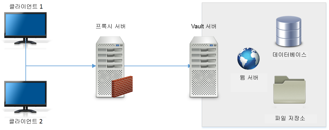

프록시 서버
프록시 서버는 클라이언트 컴퓨터의 요청을 다른 서버로 전달합니다. 일부 네트워크에서는 강제로 모든 클라이언트 컴퓨터가 모든 웹 서비스 요청에 대해 하나의 프록시 서버를 사용하도록 합니다.
네트워크에서 프록시 서버를 사용하는 경우 호스트 이름을 사용하거나 호스트 클라이언트의 프록시 서버를 무시하도록 구성할 수 있습니다.
