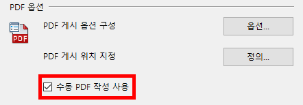

2D AutoCAD, 2D Inventor PDF 인쇄에 대한 설정을 선택합니다.
수동 PDF 작성 사용 상자를 선택하면 2D 파일의 수명 주기 상태 변경 과정을 거치지 않고 PDF를 작성할 수 있습니다. PDF 작성 명령은 도구막대, 상황에 맞는 메뉴 및 작업 메뉴에서 사용 가능합니다.

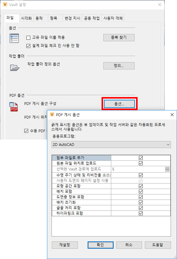

다음 표에서는 2D AutoCAD 및 2D Inventor 게시에 대한 PDF 옵션 대화상자의 설정에 대해 설명합니다.
| 2D AutoCAD PDF 게시 옵션 | |
| 첨부 파일로 추가 | 게시된 PDF 파일을 첨부 파일로 파일에 표시합니다. |
| 원본 파일 위치로 업로드 | 게시된 PDF 파일을 선택된 파일 위치에 자동으로 저장합니다. |
| 선택한 Vault 경로에 업로드 | 게시된 PDF 파일을 저장할 특정 위치를 정의합니다(찾아보기 사용). |
| 수명 주기 상태 및 리비전을 소스로 동기화 | 게시된 PDF 및 원본 파일 모두 동일한 수명 주기 상태 및 리비전 값을 가질 수 있습니다. |
| 사용자 DWG의 페이지 설정 사용 | 기본 응용프로그램에서 이미 페이지 설정을 구성했으면 Vault에서 재구성할 필요가 없습니다. 선택되어 있으며 선택을 취소할 수 없습니다. |
| 모형 공간 포함 | 게시된 PDF 파일에 모형 공간 뷰만 포함할 수 있습니다. |
| 배치 포함 | 게시된 PDF 파일에 모형 공간 뷰만 포함할 수 있습니다. |
| 도면층 정보 포함 | 게시된 PDF 파일에 도면층 정보를 포함할 수 있습니다. |
| 배치 초기화 | 기존 파일을 지원합니다. |
| 글꼴 처리 포함 | 글꼴 스타일을 포함해서 PDF 파일을 게시할 수 있습니다. |
| 2D Inventor PDF 게시 옵션 | |
| 벡터 해상도 | 큰 PDF 파일 크기 및 적절한 상세 정보를 관리하기 위해 400DPI로 설정합니다. |
| 객체 선가중치 플롯 | 게시된 PDF 파일이 객체에 대해 일관된 선가중치를 표시하고 선종류에 대해 일관된 선가중치를 표시할 수 있습니다. |
| 모든 시트 | 도면의 모든 시트를 인쇄합니다. 시트 편집 대화상자에서 인쇄에서 제외 옵션이 선택된 시트를 인쇄하려면 제외된 시트 인쇄를 선택합니다. |
| 모든 색상을 검은색으로 | 도면을 흑백으로 인쇄합니다. 포함된 이미지와 음영처리된 뷰는 여전히 컬러로 인쇄됩니다. |
