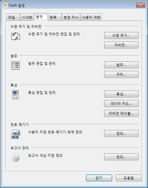

Vault 설정 대화상자의 동작 탭에는 수명 주기 정의 편집, 리비전 관리, 범주 및 규칙 관리, 특성 작성 및 수정, 사용자화된 번호 매기기 체계 정의 및 보고서에서 색상 지정에 필요한 옵션이 있습니다.
Vault 설정 대화상자의 동작 탭 액세스
관리
Vault 설정을 클릭합니다.
수명 주기
제품은 처음부터 생산 단계의 전체까지 수명 주기를 정의합니다. 수명 주기 정의 대화상자에서 수명 주기 정의를 편집 및 지정하고 상태 주석들, 보안 및 전환을 구성할 수 있습니다.
수정기호
리비전 체계를 통해 수정된 파일 및 항목에 시퀀스 값, 형식 및 주석들을 지정하여 관리할 수 있습니다.
범주
범주 관리를 통해 논리적으로 특성을 그룹화하고 동작 및 규칙 세트를 하나 이상의 파일 또는 항목에 지정할 수 있습니다.
규칙
규칙을 사용하여 자동으로 특정 특성이 있는 파일 또는 항목에 범주를 지정할 수 있습니다.
특성
사용자 정의 특성을 관리하려면 특성을 클릭합니다. Vault에서 추적하는 추출된 모든 특성은 특성 정의 대화상자를 사용하여 관리할 수 있습니다.
데이터 카드
데이터 카드를 클릭하여 Inventor에서 각 페이지에 표시된 페이지 번호 및 특성을 포함하여 데이터 카드 배치를 구성할 수 있습니다.
특성을 업데이트하는 동안에만 날짜 사용
날짜 특성 업데이트 시의 시간을 제외하려면 특성을 업데이트하는 동안에만 날짜 사용을 선택합니다. 예를 들어, 제목 블록에 파일 작성 날짜 특성을 매핑할 경우 이 옵션을 선택하면 결과가 5/17/2017이 되고 이 옵션을 해제하면 결과가 5/17/2017 11:11:10 PM이 됩니다.
자동 번호 매기기
이름바꾸기 마법사에서 사용되는 번호 매기기 체계는 파일 번호 매기기 체계 대화상자를 사용하여 정의할 수 있습니다.
보고서 관리
데이터 매핑 및 보고서에 필요한 색상 지정은 색상 지정 대화상자에서 구성합니다.
