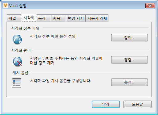

Vault 설정 대화상자의 시각화 탭에는 시각화 첨부 파일 구성, 시각화 파일 관리 및 게시 설정 구성에 대한 옵션이 있습니다.
Vault 설정 대화상자의 시각화 탭 액세스
관리
Vault 설정을 클릭합니다.
시각화 첨부 파일
정의를 클릭하여 첨부 파일을 사용하거나 사용하지 않도록 설정하고, 시각화 첨부 파일을 게시할 위치를 지정하고, DWF 경고를 사용하거나 사용하지 않도록 설정합니다.
시각화 관리
명령을 클릭하여 Vault의 데이터 파일과 해당 시각화 파일 사이의 링크를 끊는 명령을 지정합니다.
게시 옵션
