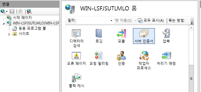

1. 자체 서명된 인증서 작성

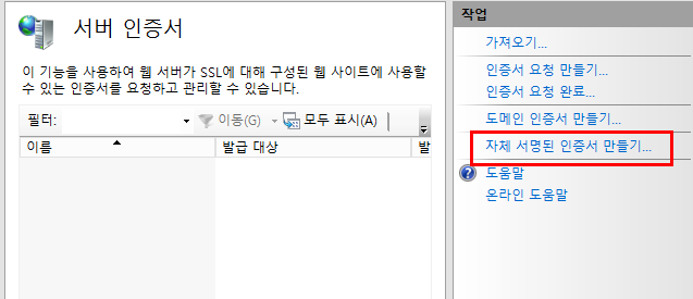

  1. 트리 뷰에서 서버 노드를 선택하고 리스트 뷰에서 서버 인증서 기능을 두 번 클릭합니다.
  2. 작업 창에서 자체 서명된 인증서 만들기...를 클릭합니다.

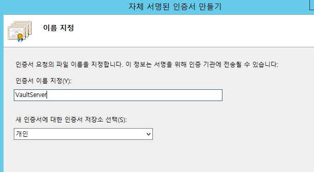

  3. 친숙한 이름을 입력하고 확인을 클릭합니다.

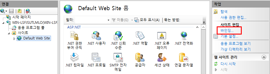

  2. 사이트 트리를 확장하고 AutodeskDM 가상 디렉토리를 호스트하는 웹 사이트를 선택합니다. 아래 이미지에서 웹 사이트는 기본 웹 사이트입니다. 기본 웹 사이트를 선택하고 작업 창에서 바인딩을 클릭합니다.

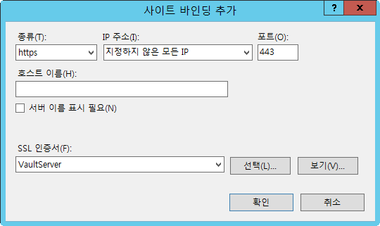

  3. 추가를 클릭하고 유형을 https로 변경한 다음 SSL 인증서를 설치한 인증서의 친숙한 이름으로 변경합니다. 확인을 클릭합니다.
  4. 닫기를 클릭합니다.

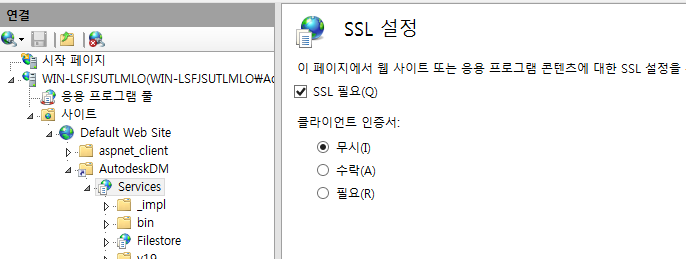

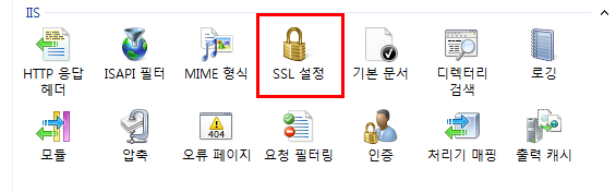

  8. AutodeskDM 서비스 가상 디렉토리를 선택하고 SSL 설정 버튼을 두 번 클릭합니다.
  9. SSL 설정 페이지에서 SSL 필요 옵션을 클릭합니다.
  10. 클라이언트 인증서를 사용하려는 경우 클라이언트 인증서 아래에서 필요 옵션을 클릭합니다. 그렇지 않을 경우 무시 옵션을 선택합니다.
  11. 작업 창에서 적용을 클릭합니다.
  12. AutodeskDM 서비스파일 저장소 가상 디렉토리에 대해 8-11단계를 반복합니다.
