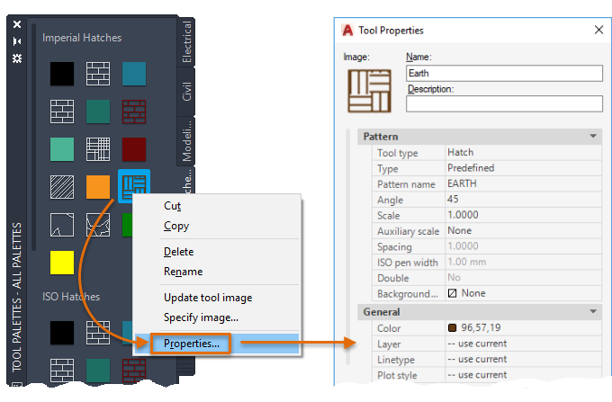

Po dodaniu narzędzia do palety narzędzi można zmienić jego domyślne właściwości. Przykładowo można zmienić skalę wstawienia bloku lub warstwę wzoru kreskowania.
Okno dialogowe Właściwości narzędzia, dostępne w menu skrótów każdego narzędzia. Każdy rodzaj narzędzia ma kilka grup właściwości. Niektóre grupy zawierają właściwości wspólne, a inne są specyficzne dla typu wybranego narzędzia. Oto kilka przykładowych typowych grup właściwości:
Ta funkcja może zaoszczędzić czas i zredukować błędy przez automatyczne ustawienie właściwości podczas używania narzędzi do tworzenia określonych obiektów. Na przykład można określić, że kreskowanie lub wymiar ma się znajdować na konkretnej warstwie bez względu na obecne ustawienie warstwy.
