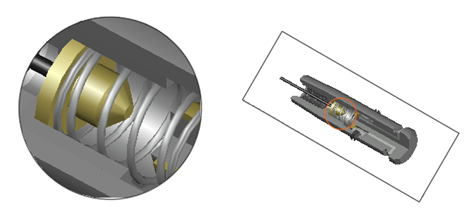

Czy czasami dochodzisz do wniosku, że ogranicza cię prostokątny kształt rzutni układu? Czy próbujesz wtedy tworzyć rzutnie pod kątem, okrągłe lub nawet w kształcie litery L?
Oto przykład dwóch rzutni układu, które mogą się przydać zarówno w rysunkach 2D, jak i modelach 3D: jedną utworzono z okręgu, a drugą — z obróconego prostokąta.
O ile tworzenie prostokątnych rzutni układu nie jest trudne, prawdopodobnie napotykasz sytuacje, gdzie lepszy byłby inny, nieprostokątny kształt rzutni, zwłaszcza gdy trzeba użyć nieregularnego obrysu przycinającego.
Aby uzyskać więcej informacji oraz poznać kilka szybkich i łatwych sposobów na oszczędzanie czasu podczas korzystania z nieprostokątnych rzutni, zobacz temat Tworzenie rzutni układu z zamkniętych obiektów.
