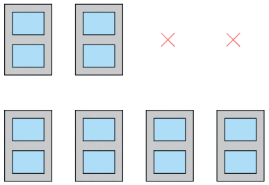

Wymazywanie elementu
  1. Naciśnij i przytrzymaj klawisz Ctrl, a następnie wybierz elementy w szyku, które chcesz wymazać.
  2. Wykonaj jedną z następujących czynności:
    • Kliknij kartę Narzędzia główne > panel Zmień > Wymaż. Wyszukiwanie
    • Naciśnij klawisz Delete.
W tym przykładzie usunięto dwa z obiektów w górnym wierszu.

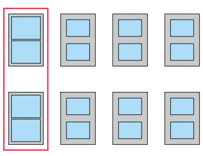

Zastępowanie elementu
  1. Narysuj obiekty, które zastąpią elementy w szyku.
  2. Kliknij dowolny element w szyku. Zostanie wyświetlona wstążka kontekstowa Szyk.
  3. Kliknij kartę Szyk > panel Opcje > Zastąp element.
  4. Wybierz obiekty zastępcze i naciśnij klawisz Enter.
  5. Wybierz punkt bazowy dla obiektów zastępczych.
  6. Wybierz elementy w szyku do zastąpienia.
  7. Zakończ działanie polecenia.
W tym przykładzie dwa spośród elementów w szyku zostaną zastąpione przez elementy z większymi panelami.
