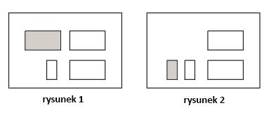

W trakcie procesu porównywania funkcja Porównaj DWG identyfikuje obiekty zmodyfikowane lub dodane na obu rysunkach albo z nich usunięte. Poniżej dwa bardzo uproszczone rysunki. Każdy z nich zawiera elementy, których nie ma na drugim rysunku.
Powiedzmy, że rysunek 1 jest poprzednią wersją pewnego rysunku, a rysunek 2 jest rysunkiem bieżącym.

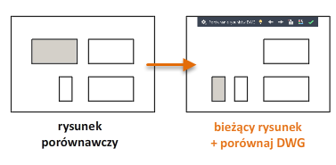

Po uruchomieniu polecenia PORÓWNAJ i wskazaniu rysunku porównawczego, czyli w naszym przykładzie rysunku 1, u góry obszaru rysunku pojawia się pasek narzędzi aplikacji Porównaj DWG.
Wynik porównania jest wyświetlany na bieżącym rysunku, tak jak przedstawiono poniżej.

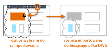

Importowanie różnic do bieżącego rysunku
Za pomocą opcji na pasku narzędzi aplikacji Porównaj DWG można zaimportować różnice z porównanego rysunku do bieżącego rysunku. Importować można wyłącznie obiekty, które są inne na rysunku porównawczym. To polecenie jest skuteczną metodą uzgadniania bieżącego rysunku z poprzednią wersją.
Zaimportowane różnice są automatycznie kolorowane na szaro, ponieważ teraz występują w obu rysunkach.

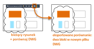

Eksportowanie wyniku porównania
Wyniki porównania można wyeksportować do nowego rysunku ujęcia jako odniesienie. Rysunek ujęcia zachowuje wygląd porównania, a jego nazwa stanowi połączenie nazw porównanych rysunków.
Uwaga: Rysunek ujęcia zawiera dwa bloki, po jednym dla każdego z dwóch porównywanych rysunków.
