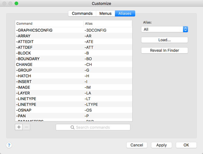

Mac OS
  1. Kliknij menu Narzędzia Dostosuj Edytuj aliasy poleceń (PGP). (ALIASEDIT, polecenie)
  2. Wykonaj dowolną z następujących czynności:
    • Kliknij , aby dodać alias.
    • Kliknij , aby usunąć alias.
    • Wybierz alias, kliknij prawym przyciskiem myszy i wybierz polecenie Edytuj, aby zmienić istniejący alias.
    • Kliknij przycisk Wczytaj i wczytaj zachowany plik .pgp, aby dodać aliasy użytkownika (niestandardowe) do bieżącej listy.
    • Kliknij polecenie Pokaż w Finderze, aby zlokalizować plik acaduser.pgp, jeśli ten plik ma zostać skopiowany do innego komputera.
  3. Kliknij przycisk Zastosuj, aby wprowadzić zmiany i kontynuować ich wprowadzanie, lub przycisk OK, aby wprowadzić zmiany i zamknąć okno dialogowe.
Uwaga: Zmiany aliasów poleceń są zapisywane w pliku acaduser.pgp (lub acadltuser.pgp w przypadku programu AutoCAD LT).
