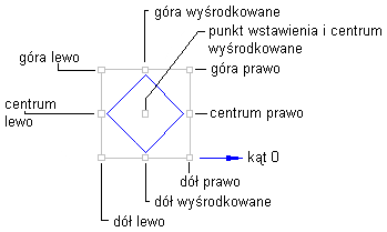

Określa położenie komponentu blokowego zaczepionego w punkcie zakotwiczenia. Lokalizacja punktów dołączenia jest wyznaczana na podstawie położenia prostokąta zawierającego cały blok. Rozmiar prostokąta uwzględnia wartość odstępu ustawianą w kategorii Ramka. Przykładowe rozmieszczenie punktów dołączenia pokazano na ilustracji poniżej:
