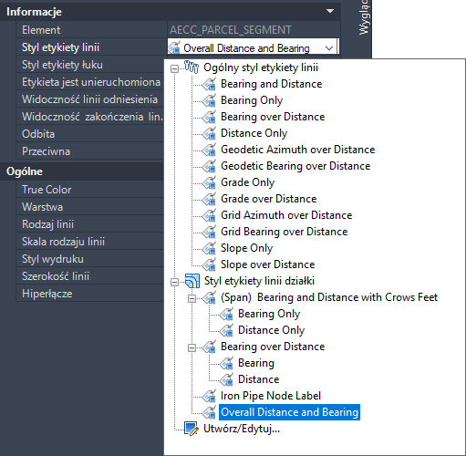

Dostęp do Edytora stylów etykiet można również uzyskać z palety Właściwości programu AutoCAD, wybierając opcję Utwórz/edytuj z dostępnego menu rozwijanego. Z listy elementów sterujących stylem etykiety wybierz opcję Edytuj bieżący wybór.
Można użyć menu rozwijanych wyboru stylu na palecie Właściwości programu AutoCAD w celu masowej edycji właściwości etykiet znajdujących się na rysunku. Jest to wygodna metoda edycji stylów etykiet bez konieczności przechodzenia do karty Ustawienia w obszarze narzędzi.
W poniższym przykładzie podczas edycji etykiety linii działki oprócz stylów etykiet linii działki dostępny jest również ogólny styl etykiety linii.
Lista palety właściwości programu AutoCAD z dostępnymi stylami etykiet
