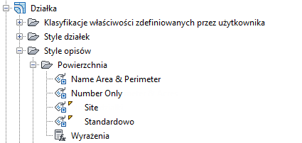

Kolekcje Style etykiety w drzewie Ustawienia w Obszarze narzędzi zawierają jeden lub kilka rodzajów stylów etykiet, reprezentujących niepowtarzalny aspekt używającego go obiektu. Poniższy rysunek przedstawia hierarchię kolekcji i typów stylów etykiet oraz pojedynczych stylów:
Styl etykiety obszaru działki — rodzaj kolekcji
Każdy typ etykiety zawiera styl Standardowy. Szablony rysunku programu Autodesk Civil 3D zawierają również kilka innych stylów etykiet.
