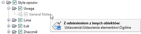

Niektóre pola wyboru nie mogą zostać wyczyszczone, jeśli inne komponenty są od nich zależne. Jeśli komponent jest wyświetlany w kolorze szarym, jest on używany jako odniesienie przez inny komponent, który jest aktualnie wybrany, i nie można usunąć zaznaczenia tego pola wyboru.
Można ustawić wskaźnik myszy na komponencie, aby wyświetlić etykietę narzędzi wskazującą, gdzie istnieją odniesienia do danego komponentu.
W tym przykładzie ustawienia elementu Ogólne odnoszą się do stylu Uwaga ogólna, dlatego zaznaczenie pola wyboru Uwaga ogólna nie może zostać aktualnie usunięte.
