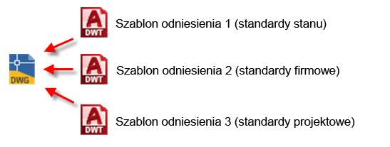

Ponadto użytkownik może dysponować wieloma szablonami odniesienia dołączonymi do rysunku. Przykładowo: może istnieć szablon dla stanu, firmy i standardów projektu:
W przypadku dołączenia więcej niż jednego szablonu do rysunku, użytkownik jest powiadamiany o powielaniu komponentów w szablonach, dzięki czemu może zdecydować, jak rozwiązać ten konflikty. Można zmienić kolejność priorytetów szablonu lub wybrać odniesienie do komponentu z szablonu o niższym priorytecie.
