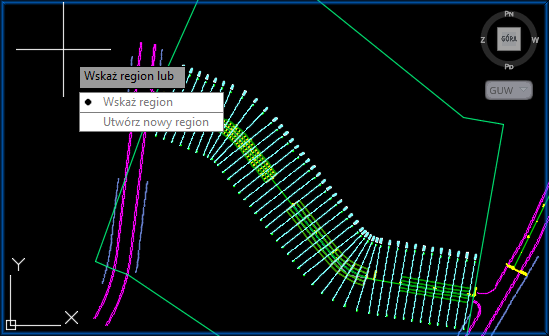

W tabeli właściwości można przypisać dane wejściowe i właściwości pasa ruchu oraz poddać edycji parametry wejściowe odnowy.
Kliknij opcję Parametry odnowy
, aby uruchomić paletę Parametry odnowy, jeśli nie została jeszcze wyświetlona.
Dla każdej wybranej pikiety istnieje możliwość zmodyfikowania parametrów na palecie Parametry odnowy. Zmiany wprowadzone na palecie Parametry odnowy spowodują aktualizację wybranego regionu korytarza odnowy i widoku przekroju poprzecznego po kliknięciu przycisku Zastosuj.
na karcie wstążki Edytor korytarza odnowy.
Aktualnie wybrany region korytarza odnowy jest automatycznie przypisywany do Menedżera odnowy.
Domyślnie karta Raport korekcji nachylenia poprzecznego jest wybrana w oknie Menedżer odnowy. Można również wybrać kartę Raport frezowania i niwelowania. Zobacz temat Generowanie raportów odnowy, aby uzyskać więcej informacji.
