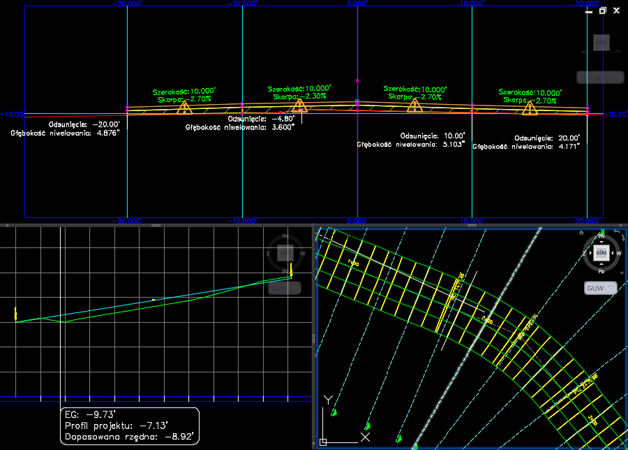

Użyj edytora korytarza odnowy, aby wyświetlić i zmodyfikować przekroje korytarza odnowy oraz wizualnie sprawdzić, jak podzespoły odnowy są stosowane w różnych pikietach w regionach korytarza odnowy.
Po wybraniu regionu odnowy w korytarzu odnowy zostaną wyświetlone trzy domyślne rzutnie, dzięki czemu można będzie wyświetlić przekrój poprzeczny korytarza dla pikiety (widok przekroju poprzecznego), pionowy profil dla przekroju (widok profilu) i położenie przekroju poprzecznego korytarza wzdłuż linii trasowania korytarza odnowy (rzut płaski).

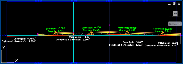

Widok przekroju poprzecznego

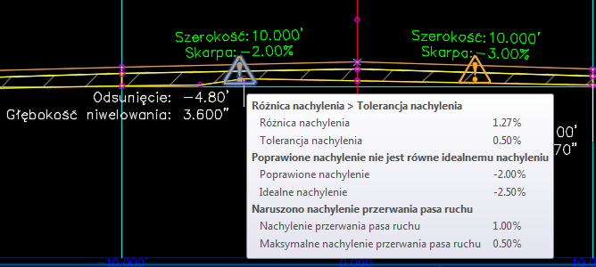

Jeśli wartość bezwzględna różnicy nachylenia jest większa niż wartość bezwzględną tolerancji nachylenia, naruszenie jest wyświetlane.
Jeśli poprawione nachylenie poprzeczne nie jest równe idealnemu nachyleniu poprzecznemu, naruszenie zostanie wyświetlone.
Jeśli zmiana w poprawionym nachyleniu pomiędzy dwiema pikietami względem odległości między pikietami jest większa niż maksymalny gradient względny, naruszenie zostanie wyświetlone.
Jeśli różnica zaakceptowanego nachylenia między dwoma pasami ruchu jest większa niż maksymalne nachylenie przerwania pasa, naruszenie zostanie wyświetlone.

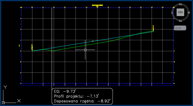

Rzędna profilu terenu istniejącego dla wybranej pikiety.
Rzędna profilu projektu dla wybranej pikiety. Rzędna profilu projektu dla regionu korytarza odnowy jest zdefiniowana przez pionową linię bazową, która została przypisana do korytarza odnowy w oknie dialogowym Właściwości korytarza podczas tworzenia korytarza odnowy.
W przypadku niepodzielonego przekroju korytarza odnowy Dopasowana rzędna jest równa rzędnej punktu korony dla wybranej pikiety.
W przypadku podzielonego przekroju korytarza odnowy Dopasowana rzędna jest równa rzędnej punktu korony najwyższej rzędnej dowolnego innego podzespołu z koroną w zespole. Jeśli w zespole nie ma punktu korony, Dopasowana rzędna jest ustawiana jako równa rzędnej Profilu projektu. Jeśli zespół ma pas rozdzielający na osi jezdni, który oddziela prawy i lewy pas ruchu, dopasowana rzędna jest równa rzędnej profilu projektu. Jeśli nie ma podzespołu dołączonego do linii bazowej, dopasowana rzędna jest równa rzędnej profilu projektu.
