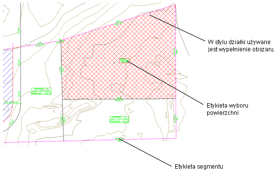

Style umożliwiają sterowanie wyglądem działek, ich etykiet i tabel.
Domyślnym stylem jest styl Standardowy. W razie potrzeby można skonfigurować dodatkowe.

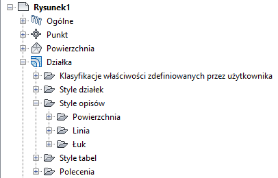

Dostępne style działki można przejrzeć w kolekcji Działka na karcie Ustawienia w oknie Obszar narzędzi:
Istnieją oddzielne style etykiet dla powierzchni i segmentów działek.
Styl wyświetlania działki i dwa typy etykiet
W celu utworzenia, zmodyfikowania, skopiowania, usunięcia lub zmiany nazwy stylu, w tym standardowego, należy kliknąć go prawym przyciskiem myszy w drzewie Działka, a następnie wybrać odpowiednie polecenie z menu kontekstowego. Należy pamiętać, że nie można usunąć obecnie używanego stylu.
