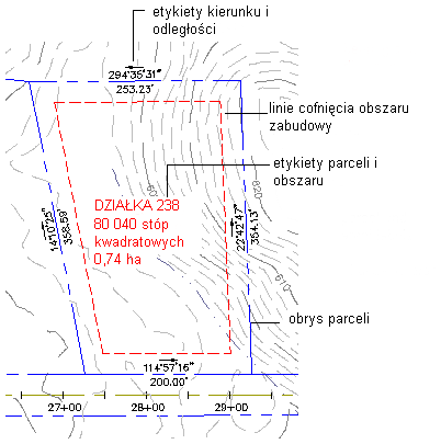

Obwiednia działki jest zamkniętym wielobokiem. Punkty połączenia segmentów liniowych są nazywane węzłami. Istnieją dwa rodzaje segmentów: linie (segmenty liniowe) i łuki (segmenty łukowe).
Każda działka ma przypisaną etykietę obszaru, który odnosi się do działki jako całości. Kliknięcie etykiety obszaru powoduje zaznaczenie działki. Działka może również zawierać zdefiniowane etykiety segmentów wraz z towarzyszącymi tabelami, w których są wyświetlane informacje o działce. Etykiety mogą zawierać pola właściwości zdefiniowanych przez użytkownika.
W ustawieniach każdej działki są przechowywane informacje o jej segmentach, węzłach i wyznaczanym obszarze. W wyniku edycji segmentów działki dynamicznie aktualizowane są jej właściwości. Usunięcie segmentu powoduje połączenie dwóch działek.

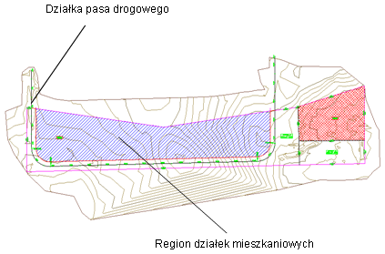

Obszar działki przed podpodziałem na pojedyncze działki
