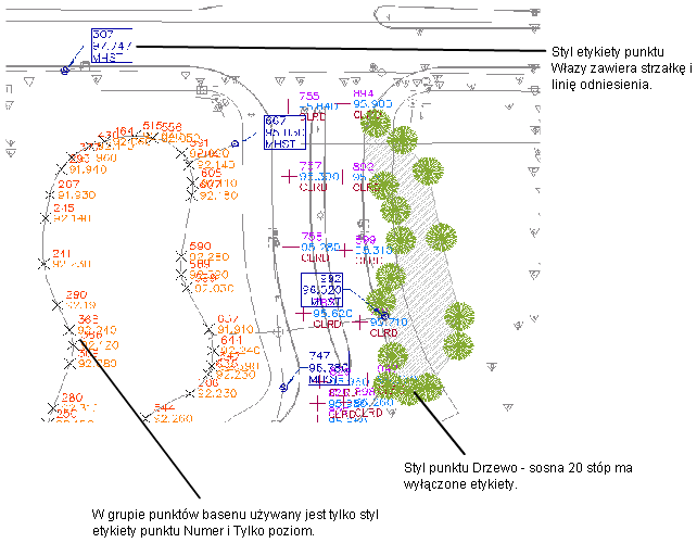

Przykłady stylów etykiety punktu

Gdy punkty są tworzone lub importowane, można użyć kluczy opisu do automatycznego sterowania sposobem wyświetlania punktów na rysunku na podstawie opisu wstępnego punktu (wprowadzanego w terenie).
Powiązane punkty można grupować w grupy punktów za pomocą różnych kryteriów. Grup punktów można używać do sterowania sposobem wyświetlania punktów na rysunku, tworzenia powierzchni lub eksportowania wybranych punktów do pliku.
