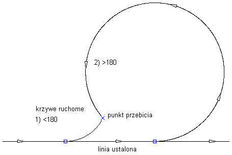

Poniższy rysunek przedstawia łuk swobodny dołączony do stałej linii i dwa możliwe rozwiązania dla danego promienia i punktu:

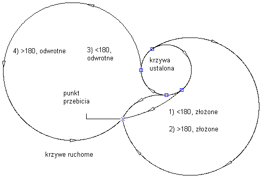

Poniższy rysunek przedstawia łuk złożony swobodny dołączony do łuku i cztery możliwe rozwiązania dla danego promienia i punktu wymuszającego: Ilustracja przedstawia również zmienne dla wartości większych od i mniejszych niż 180 stopni oraz zmienne złożone i odwrócone.
