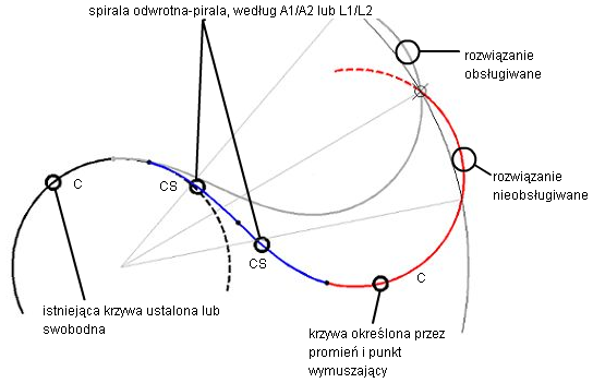

Swobodne łuki odwrotne z krzywą przejściową są przydatne, gdy wymagane są dwie symetryczne krzywe odwrotne, a geometria łuku powinna zawsze przechodzić przez wyznaczony punkt.
Ćwiczenie: Dodawanie łuków swobodnych do linii trasowania
Dodaj do łuku grupę swobodna krzywa odwrotna-krzywa przejściowa-łuk z określonym promieniem i punktem wymuszającym.
Dwie krzywe przejściowe wyginają się w przeciwnych kierunkach. Łuk wygina się z przeciwnym kierunku w stosunku do łuku dołączenia. W przypadku edycji łuku dołączenia (1), długości krzywych przejściowych (2, 4), promień łuku (3) i punkt wymuszający (5) nie zmieniają się. Punkt dołączenia i długość łuku odwrotnego zmieniają się, aby dostosować się do edycji łuku dołączenia.
Ten element nie obsługuje żadnego z poniższych rozwiązań:
Wyszukiwanie . Bieżąca definicja krzywej przejściowej zostanie wyświetlona w wierszu polecenia.
Podaj nową wartość lub naciśnij klawisz Enter, aby zaakceptować wartość wyświetlaną w wierszu polecenia.

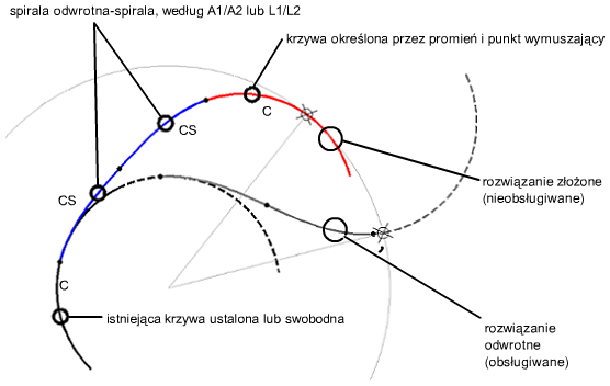

Dodaj do istniejącego łuku grupę swobodna krzywa odwrotna-krzywa przejściowa-łuk z dwoma określonymi punktami wymuszającymi.
Dwie krzywe przejściowe wyginają się w przeciwnych kierunkach. Łuk wygina się z przeciwnym kierunku w stosunku do łuku dołączenia. W przypadku edycji łuku dołączenia (1), długości krzywych przejściowych (2, 3) i punkty wymuszające (4, 5) nie zmieniają się. Punkt dołączenia, promień i długość łuku odwrotnego zmieniają się, aby dostosować się do edycji łuku dołączenia.
