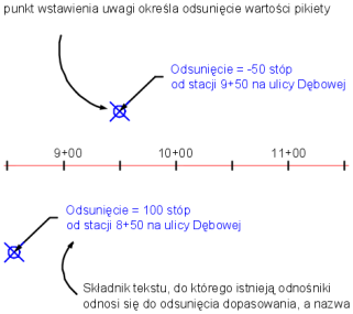

Na podstawie punktu wstawienia etykiety Uwaga można identyfikować dane zależne od położenia tekstu wskazywanego przez odniesienia. Na przykład na poniższym rysunku punkt wstawienia określa pikietę i wartości odsunięcia, które pojawiają się w etykiecie.
Ten komponent należy w Edytorze komponentu tekstowego określić w następujący sposób:
Odsunięcie = <[Odsunięcie(Uft|P3|RN|Sn|OF|AP)]> stóp
od pikiety <[Wartość pikiety(Uft|FS|P2|RN|AP|Sn|TP|B2|EN|W0|OF)]> na <[Nazwa(CP)]>
