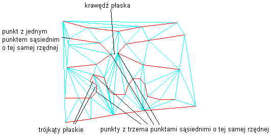

Narzędzie skanuje wszystkie punkty powierzchni znajdujące się na warstwicy. Dla każdego punktu obliczana jest liczba sąsiednich punktów (tj. punktów z którymi jest on połączony poprzez krawędź lub punkt znajdujący się po przeciwnej stronie trójkąta) znajdujących się przy tej samej rzędnej. Jeśli występuje tylko jeden taki punkt, w oknie Podgląd zdarzeń wyświetlane jest ostrzeżenie „Końce warstwicy przy [x,y,z]”. Jeśli występują więcej niż dwa punkty sąsiednie, w oknie Podgląd zdarzeń wyświetlane jest ostrzeżenie „Wiele warstwic przy [x,y,z]”. W tym drugim przypadku, jeśli punkty znajdują się na granicy powierzchni, wyświetlane jest ostrzeżenie „Wiele warstwic na granicy przy [x,y,z]”.
Stan wskazujący końce warstwicy może oznaczać, że przerwa w warstwicy jest zbyt duża dla przeprowadzenia procesu triangulacji w celu połączenia końców z krawędzią. Przerwę można wypełnić poprzez tworzenie i dodawanie linii nieciągłości łączącej te dwa końce.
Stan wskazujący wiele warstwic, który występuje wtedy, gdy punkt ma więcej niż dwa punkty sąsiednie o tej samej rzędnej. Zwykle dochodzi do tego w płaskich obszarach powierzchni. Po wykryciu takiego stanu problem można rozwiązać poprzez aktywację operacji Minimalizuj powierzchnie płaskie. Jeśli punkt znajduje się na granicy powierzchni, płaski obszar może powodować zakłócenie procesu triangulacji. Zbędne trójkąty można usunąć za pomocą operacji Usuń linię lub poprzez dodanie ukrytej obwiedni.
