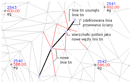

Za pomocą opcji zlokalizowanych w oknie dialogowym Dodaj linie nieciągłości można wyznaczać przebieg linii nieciągłości przez granice różnych obiektów, takich jak ściany oporowe czy krawężniki.
Dodanie linii nieciągłości muru pozwala dokładniej odwzorować układ powierzchni. Na przykład w ścianie oporowej można określić różnicę rzędnych materiału po obu stronach, dzięki czemu rzędna materiału będzie poprawnie odwzorowana.
Wyznaczanie linii nieciągłości muru polega na zaznaczeniu istniejącej polilinii lub linii charakterystycznych profilowania . Polilinia zostanie wydłużona przez utworzenie dodatkowych segmentów i wierzchołków biegnących równolegle do pierwotnej polilinii, ale odsunięta o odległość odpowiadającą różnicy rzędnych umieszczenia materiałów po obu stronach muru:
Istnieją dwie metody konstruowania linii nieciągłości muru:
