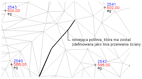

Okno dialogowe Dodaj linie nieciągłości zostanie zamknięte. Zostanie wyświetlony komunikat z prośbą o wybranie polilinii.
Pojawi się monit o określenie wysokości ściany przy użyciu jednej wartości dla wszystkich punktów (definiowanie według obiektu) lub osobnych wartości dla każdego punktu (definiowanie według wierzchołka).

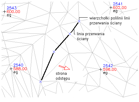

Monit umożliwia wybór jednej z dwóch metod ustalenia rzędnej każdego odsuniętego punktu: przez podanie rzędnej (Rzędna) lub różnicy rzędnych (Delta) między punktem kontrolnym a punktem odsunięcia. Różnice mogą mieć wartości dodatnie lub ujemne.
Linie nieciągłości zostaną utworzone i dodane do odnoszącej się do powierzchni kolekcji Linie nieciągłości w drzewie nawigatora.
