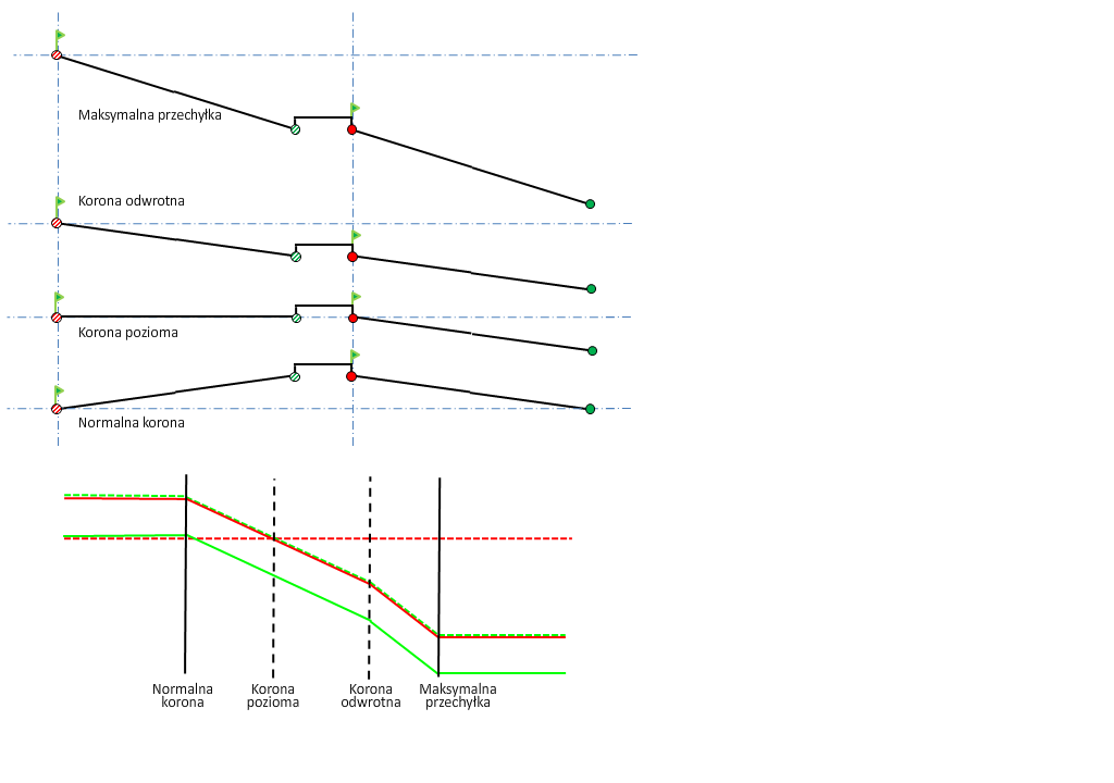

Poniższa ilustracja przedstawia metodę obrotu Na zewnątrz łuku dla Podzielonej płaskiej jezdni.
Zachowanie kształtu pasa rozdzielającego oznacza, że po zastosowaniu przechyłki pas zostanie podniesiony w celu jej dopasowania. Ta opcja zachowuje kształt pasa rozdzielającego i podniesione lub opuszczone
punkty podparcia.
Objaśnienia do diagramów przechyłki zawiera temat Informacje o metodach obrotu osi przechyłki.
