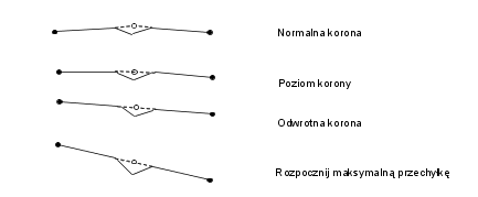

Poniższa ilustracja przedstawia podzieloną drogę jako typ korytarza oraz płaski kształt przekroju poprzecznego. Podczas przechyłki w przypadku jezdni następuje usunięcie korony przeciwnej:

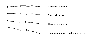

Poniższa ilustracja przedstawia podzieloną drogę jako typ korytarza oraz kształt przekroju poprzecznego z koroną po każdej stronie. Podczas przechyłki w przypadku jezdni następuje usunięcie korony przeciwnej:

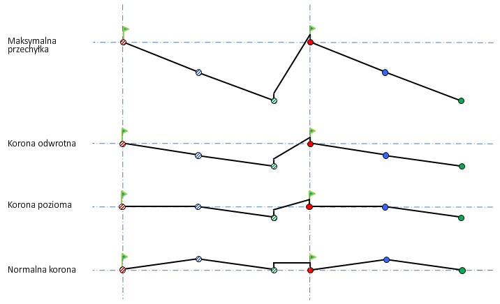

W podzielonych jezdniach dostępne są dwie opcje przechylania każdej strony jezdni dzielonej.
Opcja Zachowaj kształt pasa rozdzielającego powoduje, że po zastosowaniu przechyłki pas rozdzielający podnosi w celu umożliwienia przechyłki. Ta opcja zachowuje kształt pasa rozdzielającego i podniesione lub opuszczone
punkty podparcia.

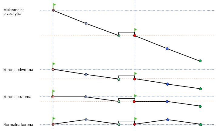

Opcja Zniekształcony pas rozdzielający powoduje, że po zastosowaniu przechyłki szerokość pasa rozdzielającego pozostaje taka sama, ale bok podnosi się lub opuszcza w celu umożliwienia przechyłki. Ta opcja spowoduje zniekształcenie pasa rozdzielającego, a
punkty podparcia zachowają swoje oryginalne położenie.
