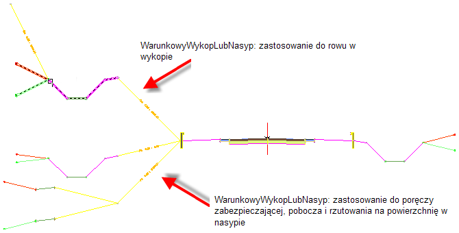

Zespół zawierający jeden lub więcej podzespołów warunkowych jest określany jako zespół warunkowy. Jeśli na rysunku znajduje się zespół warunkowy, określone podzespoły są automatycznie stosowane w pikietach w przypadku wystąpienia warunków.
Na przykład zespół warunkowy korytarza może zawierać dwa podzespoły ConditionalCutOrFill. Pierwszy podzespół ConditionalCutOrFill można skonfigurować w celu zastosowania podzespołu rowu po wystąpieniu warunku wykopu. Drugi podzespół ConditionalCutOrFill można skonfigurować w celu zastosowania poręczy zabezpieczającej, pobocza i rzutowania na powierzchnię po wystąpieniu warunku nasypu. Zastosowanie podzespołów warunkowych umożliwia zmniejszenie liczby regionów korytarza i zespołów, którymi trzeba zarządzać.
Na poniższej ilustracji przedstawiono przykład zespołu zawierającego podzespół ConditionalCutOrFill skonfigurowany w celu zastosowania rowu w sytuacji wystąpienia wykopu i inny podzespół ConditionalCutOrFill skonfigurowany w celu zastosowania poręczy zabezpieczającej, pobocza i rzutowania na powierzchnię w sytuacji wystąpienia nasypu.
