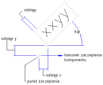

Określa położenie komponentu tekstowego zaczepionego w punkcie zakotwiczenia. Lokalizacja punktów Dołączenie jest wyznaczana na podstawie położenia prostokąta zawierającego cały tekst. Rozmiar prostokąta uwzględnia wartość Odstęp ustawianą w kategorii Ramka. Przykładowe rozmieszczenie punktów dołączenia pokazano na ilustracji poniżej:
Odległość odsunięcia między punktem dołączenia a punktem zakotwiczenia mierzona wzdłuż osi X (kierunku kąta zerowego).
Kierunek X jest wyznaczany przez obiekt, przy którym zakotwiczony jest komponent tekstowy. Jeśli komponent tekstowy jest zakotwiczony w punkcie wstawiania etykiety, kierunek X jest ustalany względem następujących ustawień z grupy Odniesienie orientacji znajdującej się na karcie Ogólne:
Odległość odsunięcia między punktem dołączenia a punktem zakotwiczenia wzdłuż osi Y, która jest odchylona od kierunku X o 90 stopni odwrotnie do ruchu wskazówek zegara.

Odległość między ramką a tekstem. Odstęp jest stosowany nawet w przypadku, gdy w kategorii Widoczność ramek zaznaczono pozycję Fałsz.
