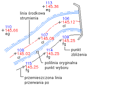

Przybliżone linie nieciągłości można definiować bardzo szybko, ponieważ nie trzeba wykonywać dokładnej lokalizacji względem punktów mających wyznaczać przebieg linii nieciągłości. Wystarczy zaznaczyć miejsca znajdujące się w pobliżu punktów, które mają zostać użyte. W momencie dodawania linii nieciągłości do powierzchni wierzchołki linii będą automatycznie przyciągane do najbliższych punktów powierzchni.
Konstruowanie przybliżonych linii nieciągłości przez zaznaczenie polilinii lub splajnu. Rysowany oryginalny obiekt nie musi przechodzić dokładnie przez punkty powierzchni. Podczas dodawania linii nieciągłości do powierzchni definicja linii spowoduje automatyczne przyciąganie wierzchołków linii nieciągłości do punktów powierzchni znajdujących się najbliżej poszczególnych wierzchołków.
Przybliżone linie nieciągłości to dwuwymiarowe polilinie o zerowej rzędnej. Wartości współrzędnej północnej i wschodniej oraz rzędnej są obliczane dla każdego wierzchołka w oparciu o współrzędne najbliższego punktu powierzchni. Domyślnie podczas dodawania do powierzchni przybliżone linie nieciągłości są przekształcane na linie standardowe. Funkcję automatycznego przekształcania można wyłączyć, wybierając w opcji budowy Konwertuj linie przybliżone na standardowe wartość Nie na karcie Definicja okna dialogowego Właściwości powierzchni.
