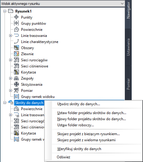

- W obszarze narzędzi, na karcie Nawigator kliknij prawym przyciskiem myszy węzeł Skróty do danych
Ustaw folder roboczy.
- W oknie dialogowym Ustaw folder roboczy przejdź do położenia folderu projektu w usłudze BIM 360.

- Kliknij opcję Wybierz folder.
Węzeł Skróty do danych w Nawigatorze zmieni się na
, co oznacza, że folder roboczy znajduje się w usłudze BIM 360.
- Kliknij prawym przyciskiem myszy węzeł Skróty do danych
Nowy folder projektu skrótów do danych.
- Określ nazwę i inne szczegóły projektu, takie jak szablon, a następnie kliknij przycisk OK.
Ustaw folder projektu skrótów do danych.
- Wybierz projekt skrótów do danych, który ma zostać użyty, i kliknij przycisk OK.
