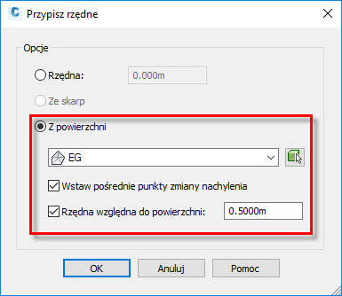

Aby przypisać rzędne linii charakterystycznej z powierzchni
  1. Kliknij kartę Narzędzia głównepanel Utwórz projektlistę rozwijaną Linia charakterystycznaUtwórz linie charakterystyczne z obiektów Wyszukiwanie .
  2. W oknie dialogowym Utwórz linie charakterystyczne zaznacz pole wyboru Przypisz rzędne i kliknij przycisk OK.
  3. W oknie dialogowym Przypisz rzędne wybierz opcję Z powierzchni.
    Uwaga: Jeśli na rysunku nie ma żadnych powierzchni, opcja Z powierzchni będzie niedostępna.
  4. Wybierz na liście powierzchnię lub kliknij ikonę strzałki, aby wybrać ją na rysunku.
  5. Zaznacz pole wyboru Wstaw pośrednie punkty zmiany nachylenia, aby wstawić pośrednie zmiany nachylenia w miejscu przecięcia elementu z liniami TIN powierzchni. W tych miejscach tworzone są dodatkowe punkty rzędnych.
  6. Aby linia charakterystyczna pozostała względna do powierzchni, zaznacz pole wyboru Rzędna względna do powierzchni i opcjonalnie wprowadź dodatnią lub ujemną wartość odsunięcia w polu edycji. Więcej informacji zawiera temat Informacje o względnych liniach charakterystycznych.
