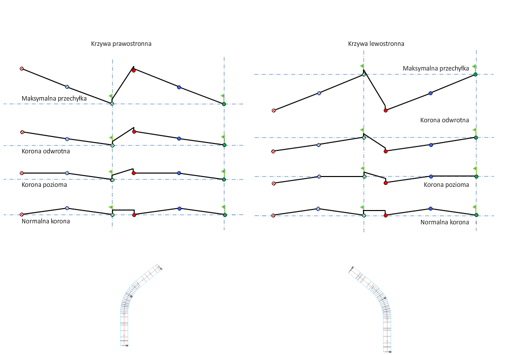

Poniższa ilustracja przedstawia metodę obrotu po prawej stronie dla jezdni podzielonych z koroną.
Zniekształcony pas rozdzielający oznacza, że po zastosowaniu przechyłki szerokość pasa pozostaje taka sama, ale boki są podnoszone lub obniżane w celu dopasowania przechyłki. Ta opcja spowoduje zniekształcenie pasa rozdzielającego, a
punkty podparcia zachowają swoje oryginalne położenie.
Aby uzyskać wyjaśnienia dotyczące diagramów przechyłki, zobacz temat Informacje o metodach podparcia osi obrotu przechyłki.
