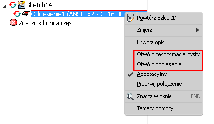

Otwieranie plików bezpośrednio z węzła przeglądarki
Nowa opcja menu kontekstowego uruchamiana po kliknięciu prawym przyciskiem myszy dostępna jest w przeglądarce zespołu w widoku modelowania; umożliwia ona otwieranie plików odniesień bezpośrednio z przeglądarki.
W pliku części kliknij prawym przyciskiem myszy węzeł Odniesienie w przeglądarce i wybierz opcję Otwórz zespół macierzysty z menu kontekstowego, aby sprawdzić odniesienia pomiędzy częściami w pliku zespołu, w którym utworzono odniesienie. Wybierz opcję Otwórz odniesienia, aby otworzyć część, z której zostało utworzone odniesienie.
Oprócz opcji Odniesienia na szkicu, taka sama funkcja jest dostępna w przypadku adaptacyjnego elementu konstrukcyjnego w odniesieniu do kopiowanych obiektów.
Aby uzyskać więcej informacji, zapoznaj się z tematem Informacje o szkicach części powiązanych w zespołach.
