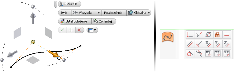

Szkic
Nowe polecenia szkicu 3D zapewniają większą kontrolę, prędkość i łatwość użytkowania.
  • Nowe polecenie Przekształcenie 3D zawiera rozbudowany zestaw narzędzi geometrycznych do szybkiego i dokładnego przenoszenia oraz obracania geometrii.
  • Dodano nowe typy wiązań pozwalające na lepsze sterowanie i szkicowanie krzywych na powierzchniach 3D.
  • Polecenie Kopiuj/Wklej obsługuje kopiowanie i wklejanie w tym samym szkicu 3D lub między szkicami 3D, umożliwiając ponowne użycie danych szkicu 3D w celu szybszego tworzenia modeli.
Nagranie wideo Co nowego: Szkicowanie 3D
Aby uzyskać więcej informacji, zobacz temat Ulepszenia dotyczące szkiców 3D.

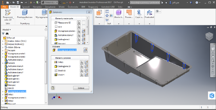

Nowe narzędzie zależności elementów identyfikuje zależności potomne i macierzyste między elementami części. Dzięki temu można szybko zobaczyć, w jaki sposób parametry definiują model i wykorzystać je do przeprowadzania lub automatyzowania wprowadzania zmian w geometrii.

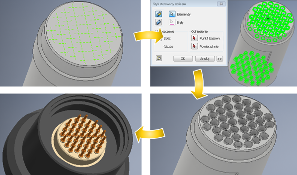

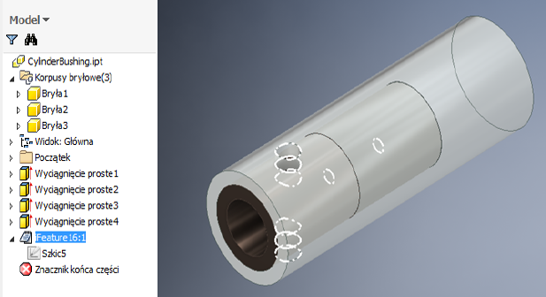

Zaimplementowano również wiele ulepszeń dotyczących tworzenia szyków, aby ułatwić szybsze modelowanie części.
  • Polecenie Szyk sterowany szkicem umożliwia utworzenie w krótkim czasie elementów lub brył w złożonych układach zdefiniowanych w przestrzeni szkicu 2D lub 3D.
  • Elementy iFeature obsługują tworzenie szyków i odbicia na częściach wielobryłowych.
  • Szyki kołowe udostępniają nową opcję stałej orientacji, usprawniając modelowanie szyków kołowych.

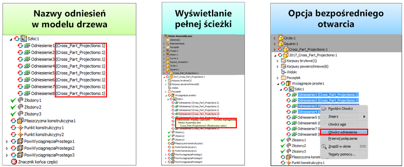

Udoskonalone raportowanie odniesień między częściami w zespołach pozwala łatwo zidentyfikować odpowiednie części i uzyskać do nich dostęp.

  • Możliwość bezpośredniego otwierania części z listy części rysunku

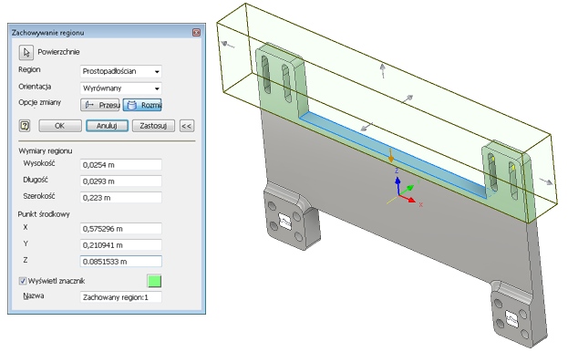

Generator kształtów wprowadzony w programie Inventor 2016 R2 ułatwia projektowanie koncepcyjne konstrukcyjnie wydajnych części. W przypadku programu Inventor 2017 wprowadzono ulepszenia procesu roboczego Generatora kształtów i dodano nowe elementy sterujące.
Znaczniki udostępniają informacje zwrotne dotyczące wiązań nieruchomych, sworzniowych i beztarciowych. Te znaczniki są teraz również wyświetlane w środowiskach Analiza naprężeń i Analiza modalna w programie Inventor Professional.
  • Są dostępne interaktywne elementy sterujące umożliwiające zmianę rozmiaru i położenia regionu zachowanego.
  • Nowe kryterium minimalnej wielkości elementu wpływa na wielkość elementów wyjściowych Generatora kształtów.
  • Użytkownicy mogą bezpośrednio przypisać docelową masę zamiast korzystać z opcji redukcji procentowej.
  • Nowe, opcjonalne wiązanie symetryczności powoduje, że wyniki są symetryczne względem jednej lub więcej płaszczyzn.
Zachowaj region
Minimalna wielkość elementu
Symetria

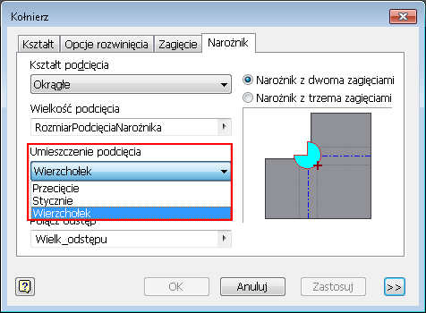

Konstrukcje blachowe
Do środowiska konstrukcji blachowych w programie Inventor 2017 dodano nowe opcje i elementy sterujące procesu roboczego:
  • Rozszerzone opcje odraczania
  • Ulepszone ostrzeżenia dotyczące rozwinięcia blachy
  • Możliwość indywidualnego sterowania reprezentacjami otworów
  • Nowe opcje podcięcia narożnika
Aby uzyskać więcej informacji, zobacz sekcję Ulepszenia konstrukcji blachowych.

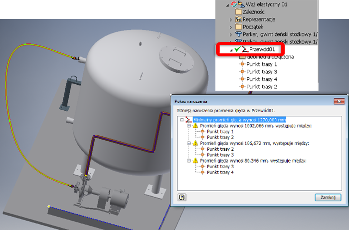

Przewody rurowe (niedostępne w programie Inventor LT)
W poleceniach środowiska przewodów rurowych wprowadzono kilka ulepszeń w zakresie wydajności, między innymi:
  • Polecenie Znajdź w przeglądarce jest dostępne w obrębie tras.
  • Obsługa tworzenia kilku punktów pośrednich na przewodach giętkich ze złączkami.
  • Nowe okno dialogowe Pokazywanie naruszeń zapewnia wizualne informacje zwrotne dotyczące naruszeń w zakresie przewodów giętkich.
  • Można zmieniać rozmiar okien dialogowych Redagowanie przewodów rurowych oraz Style przewodów rurowych.
  • Folder docelowy w polu Położenie dla pliku przebiegów jest automatycznie uaktualniany po zmianie nazwy w polach Nazwa przebiegu przewodów rurowych oraz Nazwa pliku przebiegów.
Nagranie wideo Co nowego: Projektowanie przewodów rurowych
Aby uzyskać więcej informacji, zobacz temat Ulepszenia dotyczące przewodów rurowych.

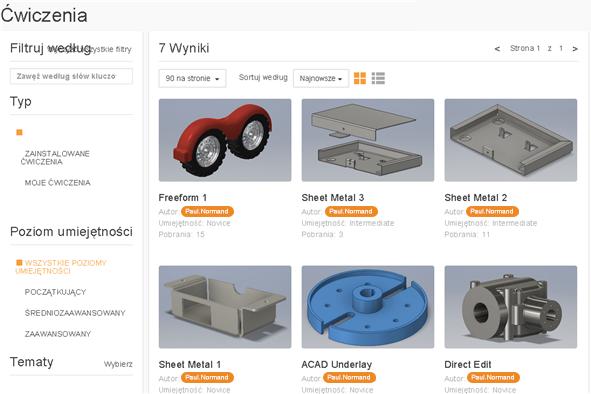

Ćwiczenia z przewodnikiem (niedostępne w programie Inventor LT)
Ćwiczenia z przewodnikiem zostały ulepszone pod kątem większej widoczności i przydatności. Okienko Wideo i ćwiczenia zostało usunięte. Kliknij opcję Ćwiczenia dostępną w oknie Moje narzędzia główne, aby wyświetlić nową galerię. Galeria zawiera okno z aktualizowanym na bieżąco zestawieniem wszystkich ćwiczeń aktualnie dostępnych do pobrania i wszystkich zainstalowanych ćwiczeń. Ponadto w obrazie galerii i aktywnym ćwiczeniu jest wyświetlany postęp.
Aby uzyskać więcej informacji, zobacz sekcję Ogólne ulepszenia.

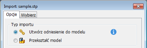

Odniesienie do modelu AnyCAD i technologia podkładu DWG (niedostępne w programie Inventor LT)
W programie Inventor 2016 wprowadzono metodę skojarzonego łączenia nienatywnej geometrii z modelem programu Inventor za pomocą technologii o nazwie AnyCAD. W programie Inventor 2017 wprowadzono znaczne ulepszenia w metodzie aktualizacji Odniesienie do modelu w przypadku plików programów CATIA, Solidworks, NX czy Pro-E/Creo. Lepsza obsługa wielowątkowości w procesach roboczych obejmujących importowanie skutkuje zwiększoną wydajnością i szybszym uaktualnianiem procesów roboczych modeli odniesienia. Ponadto opcja Odniesienie do modelu obsługuje również neutralny format pliku STEP. Istnieje możliwość utworzenia odniesienia do modelu STEP w zespole programu Inventor. Podczas aktualizowania pliku STEP program Inventor uwzględnia zmiany projektu w sposób podobny do innych formatów 3D.
Procesy robocze podkładu DWG zostały usprawnione dzięki nowym narzędziom kadrowania i wyboru profilu, co zwiększa wydajność pracy. Informacje o pliku DWG mogą być też zawarte w rysunkach jako odniesienie.
Nagranie wideo Co nowego: Rozszerzone współdziałanie
Aby uzyskać więcej informacji, zobacz temat Ulepszenia dotyczące aktualizowania plików z innych systemów CAD.
Aby uzyskać więcej informacji, zobacz temat Ulepszenia dotyczące podkładu DWG.

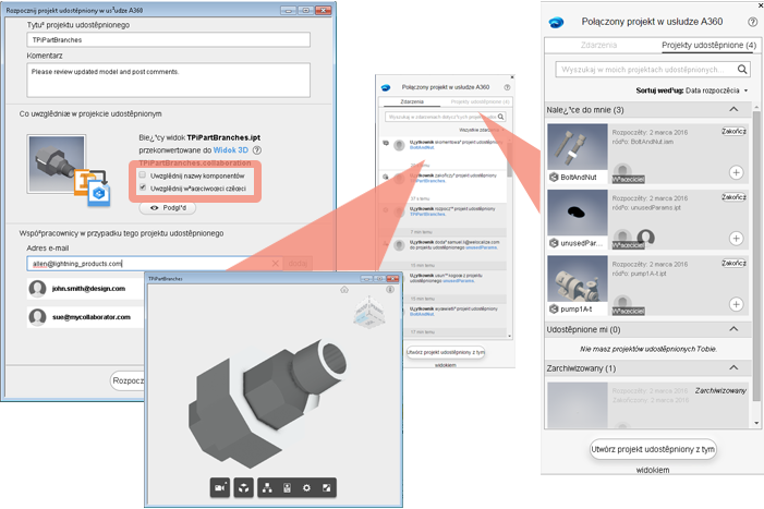

Projekty udostępnione dzięki połączonemu projektowi programu Inventor w usłudze Autodesk A360 (niedostępne w programie Inventor LT)
W programie Inventor 2016 R3 dodano funkcję Projekty udostępnione, aby ułatwić przeprowadzanie oceny projektu przy udziale zespołu oraz innych współpracowników w dowolnym miejscu i na dowolnym urządzeniu. Kilka udoskonaleń w programie Inventor 2017 umożliwia jeszcze szybszą i łatwiejszą współpracę. Istnieje teraz możliwość przeglądania współpracowników i komentarzy oraz zarządzania nimi bezpośrednio w programie Inventor. Nowe elementy sterujące umożliwiają udostępnianie właściwości i nazw części oprócz grafik modelu, pozwalając na bardziej szczegółowe oceny.
Nagranie wideo Co nowego: Połączony projekt
Aby uzyskać więcej informacji, zobacz temat Ulepszenia dotyczące połączonego projektu programu Inventor w usłudze A360.

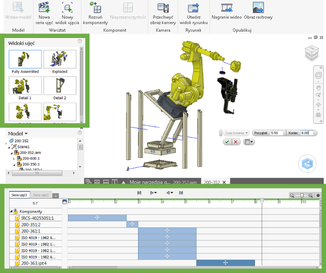

Ulepszenia dotyczące prezentacji (niedostępne w programie Inventor LT)
Środowisko prezentacji zostało ulepszone w celu przyśpieszenia i ułatwienia wykonywania zadań obejmujących tworzenie dokumentacji.
  • Umożliwia ono teraz łatwe rozmieszczanie komponentów w widokach rozbitych podczas tworzenia rysunku i oraz szybkie tworzenie zaawansowanych i przykuwających uwagę animacji.
  • Widoki ujęć umożliwiają przechwycenie określonego modelu i rozmieszczeń kamery do wykorzystania w rzutach rysunku i obrazach rastrowych.
  • Nowy, oparty na osi czasu panel ujęć ułatwia sterowanie sekwencją lub ruchem zespołu i ich edycję. Istnieje możliwość zmiany czasu trwania lub kolejności operacji w animacji.
