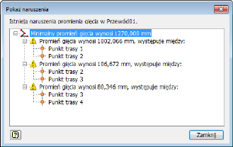

Nowe okno dialogowe Pokaż naruszenia dostarcza informacji zwrotnych o naruszeniach dotyczących przewodów giętkich
Okno komunikatu wyświetlane po wpisaniu problematycznego promienia gięcia zostało zastąpione nowym oknem dialogowym Pokaż naruszenia. Nowe okno dialogowe Pokaż naruszenia umożliwia wyświetlanie widoku drzewa zawierającego segmenty splajnu, gdzie występują naruszenia promienia gięcia. Wybranie węzła w oknie dialogowym powoduje podświetlenie odpowiedniego segmentu w oknie graficznym.
Aby uzyskać więcej informacji, zobacz temat Sprawdzanie promienia gięcia w trasach przewodów.

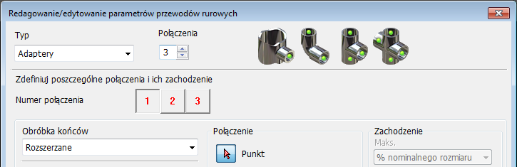

Ulepszenia okien dialogowych Przewody rurowe
- Style przewodów rurowych: zmiana rozmiaru okna dialogowego teraz również powoduje powiększenie panelu Ustawienia stylu. Nie trzeba już przewijać, aby odczytać następujące informacje: nazwa, rodzina, standard lub wygląd.
- Redagowanie przewodów rurowych: okno o zmiennym rozmiarze; jego szerokość zwiększa się również po dodaniu ponad siedmiu numerów połączeń.
Nazwa pliku przebiegów przewodów rurowych: Folder docelowy w polu Położenie dla pliku przebiegów jest automatycznie uaktualniany po zmianie nazwy w polach Nazwa przebiegu przewodów rurowych oraz Nazwa pliku przebiegów.
Aby uzyskać więcej informacji, zobacz temat Informacje o przewodach rurowych.
