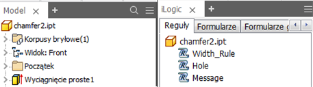

- Panel Model jest wyświetlany domyślnie. Kliknij przycisk
, aby wyświetlić panel przeglądarki. Kliknij przycisk x, aby usunąć panel.
- Każda karta może zostać przeniesiona i zadokowana. Poniżej znajduje się przykład dokowania obok siebie.

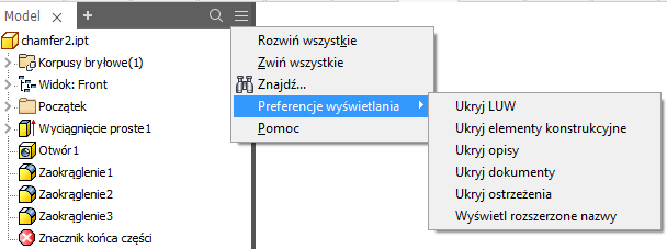

- Nowe menu przeglądarki: kliknij przycisk
, aby uzyskać dostęp do opcji wyświetlania i Pomocy:
