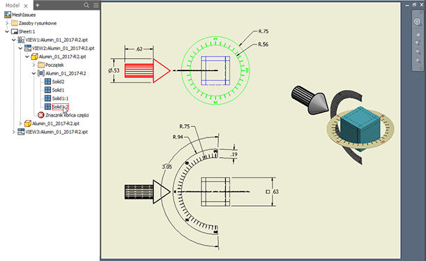

Do widoków rysunku dodano obsługę wyświetlania i dokumentowania obiektów siatki. Obiekty siatki uczestniczą we wszystkich typach widoków i mogą być opisywane. Opcja wyświetlania obiektów siatki jest domyślnie
wyłączona. Podczas umieszczania widoku, przejdź do karty Opcje odzyskiwania i określ preferencje widoku. Podczas pracy z obiektami siatki w widoku rysunku można zaobserwować, że:
- Tryb wyboru musi być ustawiony na Priorytet elementu, aby można było uzyskać dostęp do obiektów siatki.
- Bryły siatkowe są przechowywane w folderach przeglądarki. Widocznością bryły można sterować z poziomu węzła przeglądarki.
- Bryły siatkowe są widoczne w cieniowanych widokach rysunku.
