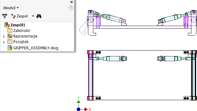

Wstawianie pliku DWG bezpośrednio do zespołu
Plik DWG można teraz zaimportować bezpośrednio do zespołu za pomocą polecenia Wstaw komponenty. W oknie dialogowym Wstaw komponent można obecnie wybrać uwzględnienie pliku DWG jako komponentu wstawianego do zespołu.
Wcześniej trzeba było otworzyć geometrię DWG w zespole, umieszczając plik części, który zawierał geometrię modelu DWG.

Nowa opcja menu kontekstowego umożliwiająca otwieranie części lub zespołu w programie AutoCAD
Istnieje teraz możliwość otwarcia pliku DWG programu AutoCAD bezpośrednio z menu kontekstowego, dostępnego po kliknięciu prawym przyciskiem myszy węzła w przeglądarce modelu części lub zespołu, w programie Inventor.
Aby łatwo otworzyć plik DWG w programie AutoCAD:
  1. Kliknij prawym przyciskiem myszy węzeł pliku DWG w przeglądarce modelu.
  2. Wybierz polecenie Otwórz w programie AutoCAD.
Aby uzyskać więcej informacji, zobacz temat Importowanie lub otwieranie plików DWG programu AutoCAD.
