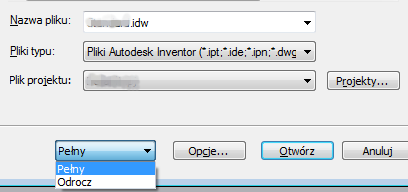

Wprowadzono następujące zmiany w dolnej części okna dialogowego Otwieranie pliku.
  • Dostęp do polecenia Znajdź można uzyskać za pomocą ikony w lewej dolnej części między przyciskiem Pomoc a poleceniami Szybkie uruchamianie.
  • Informacja Ostatnio zapisany znajduje się teraz poniżej miniatury podglądu.
  • Pole kombi dla otwierania w trybie Pełny lub Odrocz zostało dodane pomiędzy przyciskami Opcje... i Szybkie uruchamianie. Opcja Odrocz czy wcześniejsze polecenia Odrocz aktualizacje i Szybkie otwieranie w ramach jednej operacji, powodując otwarcie dokumentu rysunku bez aktualizacji lub wczytywania dokumentów odniesienia (części, zespołów itp.).
  • W oknie dialogowym Opcje otwierania pliku przycisk kombi Pełny lub Odrocz zastępuje pola wyboru Odrocz aktualizacje i Szybkie otwieranie.
Aby uzyskać więcej informacji, zobacz temat Opcje otwierania pliku — rysunki IDW — odniesienie.
