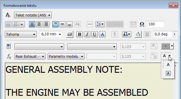

Dodawanie obramowania wokół tekstu
Wokół tekstu i tekstu linii odniesienia można teraz dodać obramowanie. W oknie dialogowym Formatowanie tekstu wybierz strzałkę listy rozwijanej, jak przedstawiono na ilustracji poniżej, a następnie wybierz opcję Obramowanie tekstu.

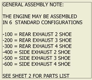

Tekst wynikowy będzie zawijany w ramce.
