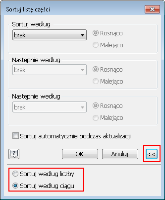

Ulepszenia dotyczące sortowania
Nowa opcja sortowania
Można użyć nowych opcji okna dialogowego Sortuj listę części i okien sortowania zestawienia komponentów, aby sterować sposobem sortowania. Istnieje możliwość określenia, czy sortować według kolejności liczbowej czy według pierwszej cyfry (ciągu).
Aby uzyskać więcej informacji na temat sortowania zestawienia komponentów (BOM), zobacz temat Zestawienie komponentów — odniesienie.
Aby uzyskać więcej informacji na temat sortowania list części, zobacz temat Sortuj listę części, Sortuj tabelę — odniesienie.
