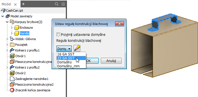

W oknie dialogowym tworzenia usuń zaznaczenie pola wyboru Przyjmij ustawienia domyślne i wybierz opcję z listy rozwijanej, aby określić unikatową grubość materiału i reguły ze wstępnie zdefiniowanej listy. Po wybraniu opcji Przyjmij ustawienia domyślne grubość i reguły są określane na podstawie aktywnego standardu.
Po ustawieniu kursora myszy na korpusie bryłowym w przeglądarce wyświetlana jest etykieta narzędzia z aktywną regułą dla bryły.
Można kliknąć prawym przyciskiem myszy korpus bryłowy w przeglądarce i wybrać nowe polecenie Ustaw regułę konstrukcji blachowej z menu kontekstowego, aby zmienić reguły i grubość bryły.
