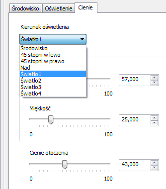

Zarządzanie ustawieniami cieniowania odbywa się oddzielnie za pomocą opcji Styl oświetlenia. Te ustawienia są obecnie dostępne na karcie Cienie w interfejsie użytkownika Edytor stylów. W nowej opcji Środowisko obraz środowiska jest używany w celu zdefiniowania kierunku cienia.

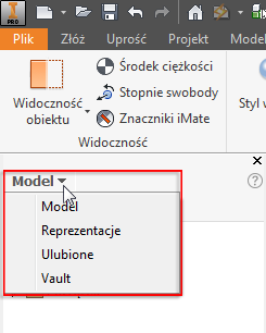

Nowe polecenia Przełącz panel przeglądarki do przodu i Przełącz panel przeglądarki do tyłu są dostępne jako konfigurowalne polecenia skrótów klawiszowych za pomocą menu Narzędzia
polecenie Dostosuj. To ulepszenie umożliwia przechodzenie do następnego i poprzedniego panelu przeglądarki dostępnego w przeglądarce modelu programu Inventor, na przykład: Ulubione, Reprezentacje, i Vault.

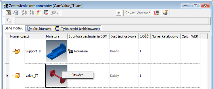

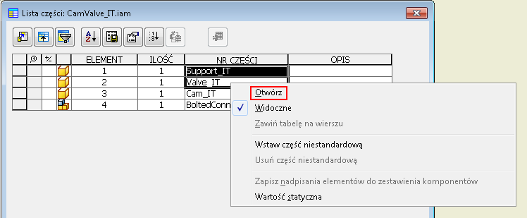

Aby uzyskać więcej informacji, zobacz temat Listy części — informacje.
