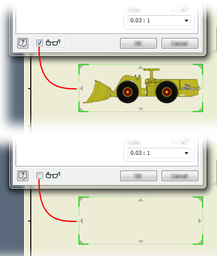

- Opcję podglądu widoku można zmienić w oknie dialogowym Otwórz. Należy usunąć zaznaczenie pola wyboru przy okularach, aby podgląd miał postać ramki ograniczającej.

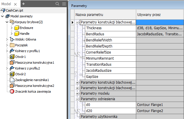

Parametry
- Do tabeli parametrów dodano kolumnę Używany przez w celu łatwiejszej identyfikacji, gdzie parametr jest używany.
- Do filtra parametrów dodano opcję Wg elementów.
Wskazówka: W środowisku części z wieloma bryłami należy użyć opcji Używany przez z opcją filtra Wg elementów, aby określić zależności.
