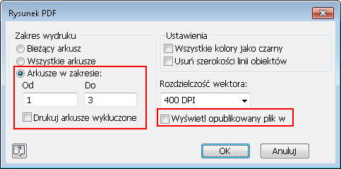

Ulepszenia rysunkowe opcji eksportowania do pliku PDF
- Wartości Od i Do określone dla opcji Arkuszy w zakresie nie są już oparte na sesji. Wartości określone dla Arkusze w zakresie są teraz zachowywane w kolejnych sesjach.
- Zaznaczenie nowej opcji Wyświetl opublikowany plik w przeglądarce powoduje, że arkusze są wyświetlane w programie Adobe Acrobat Reader po naciśnięciu przycisku Zapisz.
Aby uzyskać więcej informacji, zobacz temat Rysunek PDF — odniesienie.
